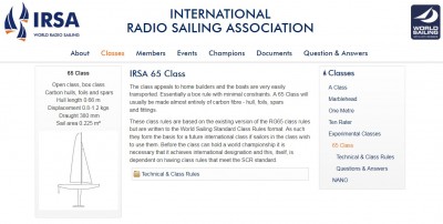

La largeur du couloir GV-Foc change avec le Cap et la force du vent !
Selon cette page IRSA il se peut que des nouvelles règles soient écrites....une bonne occasion pour 'demander' un troisième servo !

Sauf que la majorité des pays a refusé de s'affilier à l'IRSA en 65 cm car leur projet de jauge est plus complexe que celle que nous utilisons.
La jauge RG 65 est très peu contraignante et laisse la part libre aux expérimentations on ne veut pas finir complètement ficelés comme la classe 1m.

Il existe deux jauges, la "RG65" et la "IRSA 65Class".
Nous nous conformons à la jauge RG65

Le RG65 a des règles de classe "open", les règles proposées par l'IRSA avaient comme différences majeure avec les règles actuelles de demander que les bateaux et les voiles soient mesurés tous de la même manière comme les classe M pour les coques et les classe 10r pour les voiles. Rien à voir avec les contraintes de la classe IOM!!
