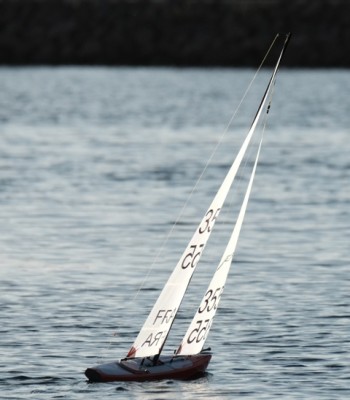

je suis assez d accord avec Eric parce qu'en plus , si on peut faire ça, mettre un trait , ça veut aussi dire que la règle qui défini l épaisseur maxi de la protection d étrave ne sert à rien , et qu'on raisonne en fait en longueur hors tout !
j ai fait le trait sur la protection d étrave , mais sincèrement , j ai beaucoup de mal a comprendre pourquoi hier sans le trait mon bateau était hors jauge et pourquoi aujourd'hui il serait dans la jauge avec ce trait !!!!
il n a pas été modifié :roll: :roll: :roll: :roll: :roll:
allez comme il est beau quand même , une petite image
pres + f.jpg [ 90.62 Kio | Vu 7207 fois ]
et mince , pas du bon coté , on ne voit pas le trait
