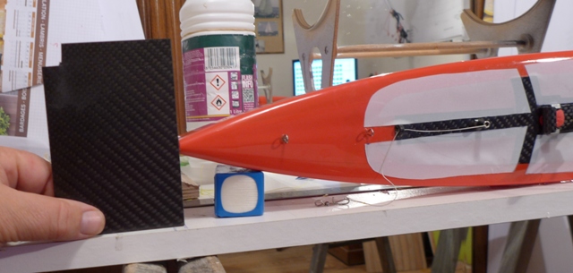

mon mode opératoire pour faire la mesure
le bateau a plat sur le plan de travail relevé des points intéressant avec une équerre sur le plan de travail , et mesure au reglet de un metre des points rele vés sur le plan de tarvail .
il ne peut pas y avoir d erreurs , ça correspond aux cotes prises dans l axe
pour la photo , je n ai pas retrouvé l équerre , j ai pris une plaque de carbone
cotes f3.jpg [ 94.97 Kio | Vu 6200 fois ]
cotes f21.jpg [ 111.55 Kio | Vu 6200 fois ]
cotes f1.jpg [ 127.43 Kio | Vu 6200 fois ]
peut être plus clair comme ça
